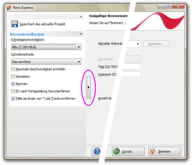

Alt 27.06.2010, 20:06   # 16
@Bodobodenlos, wenn ich das richtig verstanden habe ist @cbpanther2 inzwischen immerhin so weit, dass er die Einstellung zur Geschwindigkeitseinstellung in Nero gefunden hat (nur eben keine Option kleiner 16x vorhanden ist). Darum ist der Teil eigentlich inzwischen geklärt, egal ob er "Burning ROM"-Vollversion oder nur Essentials/Express hat. Weiter unklar, wie Du auch fragst: Welche Rohlinge, welcher Brenner, welches Zielgerät?
Und es ist Erfahrungswert, dass zu hohe Brenngeschwindigkeit für Lesbarkeit von Audio-CDs in anderen Geräten kontraproduktiv ist. Eine schlaue Erklärung kann ich Dir leider spontan nicht liefern (einen Link zu so einer Erkenntnis habe ich in meinem Audio-FAQ).
Zur Einstellung in NeroExpress ein Screenshot (rosa eingekreist der "Dreieck"-Schalter, man beachte, dass die Einstellungen links sich ändern je nach Fortschritt im Assistenten):
103219 speed nero express
Grüße,
Thorsten
