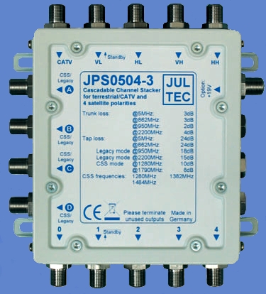

An brauchbaren Multischaltern besteht kein Mangel und auch gute Multischalter sind zu bekommen. Viele Hersteller kämpfen mit mehr oder minder gutem Erfolg um die Gunst der Kunden.
Da war es schon sehr mutig, dass eine Handvoll Spezialisten eine neue Firma gegründet hat, welche speziell die Herstellung von Multischaltern und Einkabel-Routern auf ihre Fahnen geschrieben hat. Und das Ganze auch noch in Singen, mitten in der Höhle des Löwen, am Firmensitz von Spaun.
Das war im Jahre 2004.
Mittlerweile bietet die Firma JULTEC GmbH in Steißlingen vollständige Produktfamilien an Geräten zur Verteilung der SAT-Signale. Besonders stark ist die Firma auch im Bereich "UniCable".
JULTEC bietet Einkabel-Kompaktmatritzen nach dem Einkabelstandard EN 50494 für 3 oder 6 Receiver und mit 4 bis 8 Routerausgängen in Stand alone und kaskadierbarer Ausführung an. Der verwendete ENTROPIC-Chip verfügt über eine eingangsseitige Summenpegel-Regelung und regelt auch die CSS Router-Ausgangspegel konstant auf 82 bzw. 85 dB(µV) aus. Ausschließlich JULTEC-Matritzen verfügen auf jedem Router-Ausgang über eine Legacy-Funktion. Alternativ kann auch nur ein beliebiger analoger oder digitaler Receiver angeschlossen werden, die Matrix verhält sich dann an einer Single-Steckdose wie ein normaler Multischalter. Die anderen Anschlüsse sind davon nicht betroffen.
Eine derartige Funktionalität gibt es bei keinem anderen Hersteller. Jultec-Matritzen eignen sich daher besonders bei getrennten Wohnungszuleitungen zur Umstellung von Kabelanschluss auf Satellitenempfang. Die bei wohnungsübergreifender Installation möglichen UniCable-Tücken können nicht auftreten.
Auf den ersten Blick sieht man jedem JULTEC Produkt die exzellente Qualität an. Im Gegensatz zu fast allen anderen Herstellern "verpackt" JULTEC seine Schalter in einem stabilen Alu-Druckgussgehäuse. Dadurch ist einmal die mechanische Stabilität gegeben und zum anderen auch eine enorm hohe Abschirmung gegen Störeinflüsse aller Art. Darüber hinaus fungiert das Gehäuse auch noch als Kühlkörper für die elektrischen Komponenten. Das sichert einen zuverlässigen Betrieb und eine lange Lebensdauer der Anlage.
Allerdings: Qualität hat auch ihren Preis. Sonderangebote sind die Jultec-Schalter nicht.
Aber jeden Cent wert.
So richtet sich das Angebot an alle Kunden, für die kompromißlose Qualität entscheidend ist und die auch bereit sind, dafür etwas auszugeben.
Konsequenterweise gibt es die Schalter nicht bei den ebay-Kistenschiebern, sondern ausschließlich im seriösen Fachhandel.
Seit dieser Woche hat auch SEH die Produkte von Jultec im Angebot. Da es sich dabei um beratungsintensive Produkte handelt, ist im Moment nur eine telefonische Bestellung möglich.
jultec1
Die Abbildung zeigt als Beispiel einen kaskadierbaren 4x3 Router.
