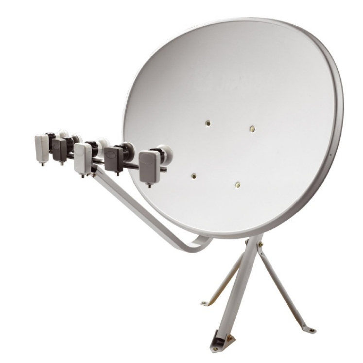

Ich habe mir eine "85 gibertini" + FTE Monoblock - Quad-Switch 6° FTE-24 LNB bei SEH gekauft.

Ich habe einen "Feedhalter 2-Fach 6° FTE, Metall (SEH)" verbaut. Beide LNB Köpfe stehen im gleichen (optisch) Abstand zur Schüssel und zum Feedarm.

Ich habe mich jetzt nochmal auf´s Dach begeben und folgende Situation stellt sich aktuell dar.
Receiver steht auf Empfang Astra 19,2°:
Der Rechte Kopf empfängt Astra. Decke ich ihn mit Alufolie zu, ist das Signal weg.
Decke ich den linke Kopf zu, passiert garnichts !
Die Anzeige am Receiver zeigt Astra an.
Nur am Transponder 2/99 zeigt er "Telewizja Polska SA" an (10773 MHz Frequenz 22.000 MS/s Symbolrate, Horizontal )?
Receiver steht auf Empfang Hotbird :
Decke ich den rechten Kopf zu, passiert nichts . Decke ich den linken Kopf zu, ist Empfang weg.
Leider zeigt er nur immer an, das er bestimmte Transponder empfängt und dann das Wort, Astra.
Ich Schlußfolgere daraus, dass ich auch über diesen Kopf Astra, von bestimmten Transponder empfange und auf meisten Transpondern garnichts ?
Jetzt kurz mein Fragen :
1 . Ist das normal, das ich auf den rechten Kopf, auf Transponder 2/99, den "Telewizja Polska SA" empfange ?
2. Wie bekomme ich jetzt auf den linken Kopf ein Hotbird Signal ?

Die von Dir vorgeschlagenen Sender und Positionen habe ich exakt so finden können. Also ist Astra 19,2° ganz sicher drin .(Kopf 1)
Aber der zweite Kopf müsste doch Hotbird empfangen ?
Habe gestern mal versucht den Hotbird -Sender "m2 HD" auf 27500 3/4 und 10 MHz zu finden. War aber nicht möglich, auch zeigt der Hotbird Satelitt immer Astra an, wenn ich versuche auf bestimmten Transpondern, die überhaupt Empfang haben, einen "Manuellen Scan" durchführe.
Jetzt mein Frage: Wie kann ich Hotbird empfangen, ohne Astra zu verlieren?
Kann es sein das das LNB nicht richtig im Feedarm positioniert ist? Was ich aber nicht glaube, weil keine andere Befestigung sonst möglich ist !!!

Lösung gefunden !!!
Ich haben nochmal alle Einstellungen überprüft und habe wahrscheinlich einen Anfängerfehler gemacht !
Leider fehlte mir auch das entsprechende Profiwissen (wie oben erwähnt, bin ich ein Laie)!
Die Lösung sieht aber jetzt wie folgt aus:
Der Receiver muß auf dem jeweiligen Satelitten mit einem "DisEqCA Port " Befehl im Untermenü belegt werden. (geändert werden)
Das heißt beim Astra von Stellung "AUS" auf "PORT 1"

Hallo alle zusammen,
habe ein riesen problem (glaub ich), und zwar hat mein vater sich ne sat anlage gekauft, mit 4 receivern,...
Die Schüssel hat eine diagonale von 85cm (Skymaster), nun meine FRage, wie stelle ich die ganzen LNB`s richtig ein????
Bzw. die LNB FRequenz, denn ich habe eine Schiene, in der die Gradzahlen scheinbar schon eingestellt sind, da ich da sonst nichts mehr drehen kann ?!?
Und welche FRequenz muss ich denn für die 4 LNBs jeweils eingeben, damit ich keine türkischen, arabischen oder sonst welche kanäle empfangen kann.
Wichtig sind mir Astra, Hotbird und Eutelsat.
Für eure Hilfe wäre ich euch sehr dankbar, da ich ein Neuling in sowas bin, und gar keine Ahnung von sowas habe.
Wohnen übrigens im 3. Stockwerk, bzw. Dachgeschosswohnung, wo satelit weder vor nem Baum oder sonstwas steht.
Danke im voraus.

Ihr habt eine Sat Anlage mit 4 Receivern gekauft. Warten denn da auch wirklich 4 [LEX]LNB[/LEX] dabei oder nur eins?
Die Schüssel sieht doch eher so
http://www.s-e-h.de/images1/3000086.jpg
als so
http://www.s-e-h.de/images1/3003304.jpg
aus, oder?
Wenn ihr nur 1 LNB hab, dann könnt ihr auch nur einen Satelliten empfangen. Die meisten dt. Programme gibt es auf Astra, ich denke das ist dann erste Wahl.
Die Einstelldaten für Astra können wir dir ausrechen, wenn du uns den nächsten größeren Ort oder deine Heimatstadt sagst.

Nene, ist Abbildung 1, nur habe Ich meinem Vater so ne schiene gekauft, wo man vier lnb`s dranmachen kann, bzw. die ich auch besorgt habe.
Es ist eine Festmontierete Schiene, und auf der Schiene werden die LNB`s auch fest montiert, also so, dass man sie werder hoch oder runter, noch zur seite bewegen kann, wobei ich dieses Problem lösen kann, also das dürfte nicht schwierig sein.
Ou, wie kann man sowas denn ausrechnen ???
Die Schüssel, bzw. Spiegel steht in Achern(77855), die nächstgrößere Stadt ist eigentlich Offenburg.
Vielen Dank grimreaper, bist mal mein erster Beweis in diesem Forum dass es tatsächlich noch Leute gibt, die einem helfen wollen.
