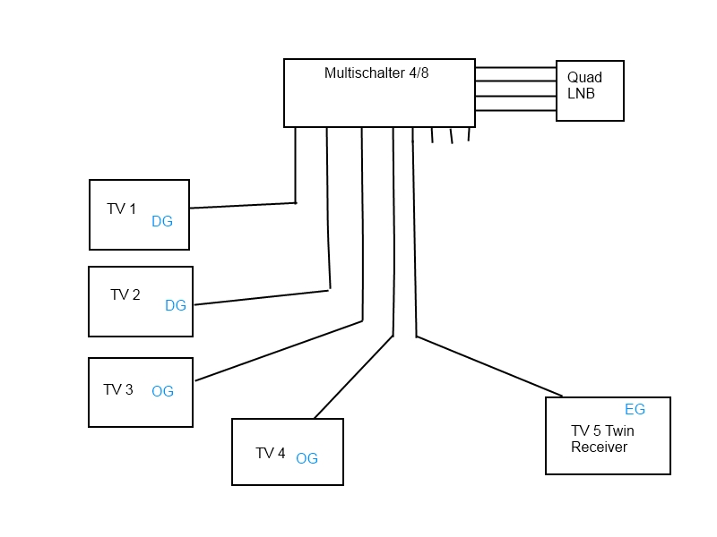

ich möchte meinen jetzigen Digitalen Sat-Receiver (TV5 im EG)
durch einen Digitalen Twin-Sat-Receiver ersetzen.
Da ich aber gerne einen beliebigen Sender ansehen sowie einen anderen beliebigen Sender aufzeichnen möchte, müßte ich ja ein weiteres Sat-Kabel zum Multischalter legen.
Dies ist allerdings baulich nicht möglich da sich der Multischalter im DG befindet...
Welche alternativen gibt es hierfür?
Funktiniert eine Ein-Kabel-Lösung mit einem Multischalter?
Wenn ja, wie?
Vielen Dank schonmal für eure Hilfe.

Nachdem der benötigte freie Sternleitungsanschluss vorhanden ist:
  1. Stacker/Destacker: Funzt mit jedem Twin-Rceiiver aber nicht mit jedem Kabel
  2. TechniSat Technirouter Mini: Funzt nur mit Receivern die einen Befehlssatz nach EN 50494 implementiert haben

vielen dank für die nette Begrüßung und die rassante Antwort/Lösung (?) für mein Problem.
zu 1.: Wie finde ich heraus ob es mit dem Stacker/Destacker mit meinem Kabel funktioniert?
zu 2.: Weiß man ob es mit dem Sky Anytime Festplatten Twin Receiver funktioniert?

Entweder empirisch, alternativ nach der Kabeltype bzw. den Dämpfungswerten und der halbwegs zutreffend geschätzten Länge.
zu 2.: Weiß man ob es mit dem Sky Anytime Festplatten Twin Receiver funktioniert?[/QUOTE] Ich bin als Fachplaner nicht die erste Adresse für Endgeräte. Sky-Receiver und UniCable sind ein Kapitel für sich, das bitte mit Sky abklären.
Diese Receiver werden z. B. als UniCable-tauglich angepriesen, sind aber nicht mit allen Userbändern kompatibel.
- Pace Sky HD1
- Pace S HD 2 (Pace TDS865NSDX)
- Pace S PVR HD 1 (Sky+)
EDIT: Und siehe da, wer eine Bedienungsanleitung lesen kann ist klar im Vorteil. Die Userbänder 1.284 und 1.400 des TechniRouters sind lt. den BDA-Seiten 24 und 63 mit diesem Receiver kompatibel!

Läuft einwandfrei mit dem TechniSat Technirouter Mini!!! Vielen Dank nochmals!
