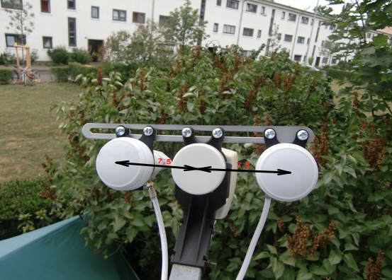

Müsste, wenn ich mich nicht verrechnet habe, eine Schrägstellung der Schiene von 3,08° ergeben. Die Satelliten sind ca. 8° auseinander.
Für eine 85cm Schüssel mit einem f/D Verhältnis von 0,67 (=> Feedarmlänge = 85cm*0,67 = 57cm) ergäbe das einen LNB Abstand von 7,95cm (2*pi*57cm*8°/360°). Aber so genau wirst du das eh nicht anhand von errechneten Werten einstellen können. Richte einfach auf Hotbird aus. Der Rest ergibt sich dann von alleine. Die Werte sollten nur als Anhaltspunkt dienen.

Verstehe ich das richtig. Die LNB's haben einen Abstand von ungefähr 7,5 cm voneinander? Ist das nicht viel?
Danke!
Alt 17.06.2011, 12:21   # 7
Das paßt schon. Du mußt natürlich von Mitte zu Mitte oder von rechtem Rand zu rechtem Rand messen, und nicht den Platz dazwischen.

Jipie! Die Berechnungen von Euch stimmen, hab ein bisschen gebraucht, aber es hat geklappt!! Vielen Dank!
