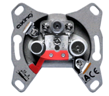

So, wie es aussieht, ist das eine ganz normale Reihenschaltung. Du benötigst zunächst einmal so viele unicable-taugliche SAT-Dosen, daß du jede Dose tauschen kannst. Die Dose, wo nur ein Kabel ankommt, laß erst einmal in Frieden.
Entferne bitte die Dose, von der du annimmst, daß es die vorletzte Dose sei, deiner Beschreibung nach also die vom Kinderzimmer. Jetzt müßte noch überall Empfang sein, bis auf das DG. Das bitte überprüfen.
Normalerweise befinden sich bei den Dosen Pfeile an den Kabelanschlüssen, um die Eingangs- und Ausgangsleitung zu kennzeichnen. So ähnlich wie in dem Beispiel (Axing-Dose, die fragliche Stelle ist hervorgehoben) sieht es bei deinen Dosen höchstwahrscheinlich auch aus.
Axing
Du mußt die Kennzeichnung auf eins der Kabel übertragen. Ich schlage vor, daß du mit einem Edding ein Zeichen auf das Eingangskabel machst, z.B. ein E. Die Dose ausgebaut lassen und das Eingangskabel provisorisch mit dem Anschlußkabel zum Fernseher verbinden. Das Anschlußkabel sollte eine Buchse besitzen, dort den Innenleiter vom Eingangskabel hineinstecken. Auf diese Weise müßte ein Bild zu bekommen sein. Die Bildqualität ist egal, die Prüfung soll nur verhindern, daß Ein- und Ausgangskabel verwechselt werden. Mit dem Ausgangskabel sollte der Empfang nicht funktionieren, oder höchstens ein paar Schatten zu sehen sein.
Als nächstes wird die Dose im Schlafzimmer ausgebaut. Wohnzimmer sollte noch Empfang haben, Kinderzimmer nicht mehr. Nun auf die gleiche Weise wie vorher im Kinderzimmer den Empfang testen und das Eingangskabel eindeutig kennzeichnen. Das gleiche noch einmal im Wohnzimmer.
Nun sind alle Dosen ausgebaut und alle Eingangskabel gekennzeichnet. Jetzt werden die neuen Dosen eingebaut. Zunächst im Dachgeschoß. Dort kommt eine Axing SSD 5-18 hin. An den Eingang schließt du ein Kabel an, das dorthin führt, wo mal der Multischalter bzw. Router hinkommt. An den Ausgang, also rechts, wird das Kabel zum Kinderzimmer angeschlossen.
Ins Kinderzimmer kommt ebenfalls eine 5-18 hin. Jetzt aber wird das Kabel vom DG an den Eingang geklemmt und der ursprüngliche Eingang (das gekennzeichnete Kabel) kommt an den Ausgang. Ins Schlafzimmer kommt eine 5-14, auch hier werden Ein- und Ausgang anders herum angeschlossen.
Zum Schluß wird im Wohnzimmer eine 5-07 angebracht. Dort wird nur das Kabel vom Schlafzimmer angeklemmt, das Kabel zum Kabelfernsehanschluß im HWR wird unterbrochen und nicht mehr angeschlossen. Die 5-07 hat auch nur einen Anschluß, für das Kabelfernsehen ist kein Platz mehr.
