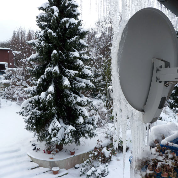

Na ja, "nachgewiesen"? Für mich ist es nach wie vor ein Gerücht, bis ich mich vom Gegenteil überzeugt habe. Die letzte, bislang von mir verbaute HiQ war diese hier:
Hirschmann1
Laut Auskunft unseres Users Conrad war die Antenne trotz der Eisschicht noch empfangsbereit, wenngleich mit etwas verminderter Leistung. Im vergangenen Jahr bei einem schlimmen Unwetter hier in Herne, welches selbst meine CAS90 in die Knie gezwungen hat, soll die Antenne ebenfalls noch funktioniert haben, wie mir Conrad glaubhaft versichert hat.
Wenn die Antenne tatsächlich fehlerhaft ist, dann ist sie jedenfalls verdammt gut fehlerhaft.
Also, wirf sie ruhig weg, aber sage mir bitte vorher wohin. Ich hebe sie sehr gern auf.
