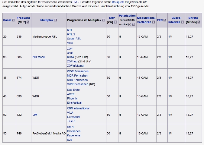

Wie wäre es denn mit dem Sender Wesel? Der ist weniger als 40 km Luftlinie von Kleve entfernt und ballert mit einer Leistung von 50 kW durch die Gegend. Hauptstrahlrichtung ist Südost bis Ost, wegen der nahen holländischen Grenze, aber auch im Süden sollte Empfang möglich sein. Eine relativ kleine UHF-Antenne, nach Norden ausgerichtet, sollte reichen.
Hier eine Tabelle:
Senderwesel
(Quelle: Wikipedia)

Mit der Stadt habe ich mich vertan. Selbstverständlich war Krefeld gemeint. Wie ich auf Kleve gekommen bin, weiß ich jetzt auch nicht mehr. Die Entfernungen von Wesel nach Kleve und nach Krefeld sind ungefähr vergleichbar (nach Krefeld ists etwas weiter), aber Kleve liegt nordwestlich Wesel nahe der holländischen Grenze. Ob dort der Sender Wesel mit geringem Aufwand empfangen werden kann, weiß ich nicht.
Krefeld ist südlich von Wesel. Die Empfehlung, eine kleine UHF-Antenne, z.B. die TOP 21 F von FTE, nach Norden auszurichten, um damit DVB-T von Wesel zu empfangen, ist aber richtig. 50 kW Sendeleistung ist schon ganz anständig und sollte für Entfernungen < 100 km locker reichen.
Sorry für die Verwechslung.
