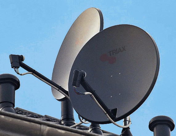

Wenn es unbedingt nur eine einzige Antenne sein soll, dann ja, aber es gibt einige Sachen, die mich an der Antenne stören:
  • Der Preis: Für 115€ bekommst du schon fast zwei gute Parabolantennen
  • Die Montage: Es ist zwingend ein 60 mm Mast erforderlich und die Antenne kann nur auf der Spitze des Mastes montiert werden.
  • Die Qualität: Die fummeligen LNB-Halter aus Plastik taugen schon im Neuzustand nichts und leiern im Laufe der Zeit aus. Eine vernünftige Befestigung der LNB's ist dann nicht mehr möglich. Die Antenne ist im Ganzen weit weniger stabil, als eine gute Parabolantenne.
  • Das Einstellen: Ohne Meßgerät und mit wenig Erfahrung wird die Einstellerei zur Glückssache. Immerhin: Unmöglich ist das Einstellen nicht.
Ich denke, mit zwei Triax TDA 88 bist du besser bedient. Die Dach-Befestigung muß dabei zwar doppelt ausgeführt werden, aber der Mehrpreis relativiert sich wieder etwas durch die Tatsache, daß kein teurer 60mm Mast erforderlich ist.
Hier ein Foto einer Astra/Türksat Anlage für insgesamt 8 Teilnehmer:
Triax1
Der zugehörige Multischalter, ebenfalls von Triax, ist in diesem Beitrag abgebildet. Als LNB's fanden zwei MTI Quattro Verwendung.
Die Anlage steht jetzt seit ca. 1 Jahr und funktioniert tadellos.
