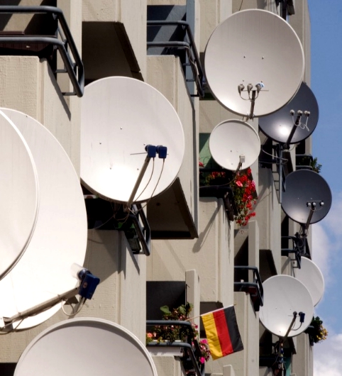

Wenn ich ein Haus habe, daß in etwa
antennenwald
so aussieht, ist das OK, wenn ich aber alle Antennen entfernen lasse und meinen Mietern die gleichen, frei empfangbaren Programme per Gemeinschaftsantenne zur Verfügung stelle, soll ich löhnen?
Verstehe den Gesetzgeber und unsere Gerichte wer will, ich nicht. :vogel:
