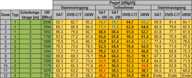

nach der initialen Idee sowie mit tatkräftiger Unterstützung für den technischen Hintergrund von Dipol und Klaus Müller von Jultec sind zwei Unicable/JESS-Tools für die Netzwelt entstanden. Vielen Dank auch an Franz Post, für die Idee und die Umsetzung des ersten Stammleitungsplaners sowie an HansE und raceroad, die tatkräftig beim Betatest mitgeholfen haben.
Stammleitungsplaner
Mit diesem Tool, können in der Planungsphase einer SAT-Anlage die Pegel einer Stammleitung für den Einkabel- bzw. Unicable oder JESS Betrieb durchgerechnet werden. Ebenso können die Pegel für eine DVB-T/DAB/UKW bzw. DVB-C/Analog BK-Einspeisung berechnet werden.
aCMffY
Vorhanden sind Hinweise auf die Normpegel für die jeweilige Übertragungsart, sowie eine Beispielrechnung für eine Stammleitung mit 12 Steckdosen. Für Unicable bzw. JESS Betrieb werden die Dämpfungswerte des Kabels sowie der Durchgangsdämpfungen der Dosen auch auf die angegebene Userbandfrequenz interpoliert, was zu einem genaueren Ergebnis führt. Im letzten Tabellenblatt sind die gängigsten Dosen für eine Unicable/JESS Verteilung aufgeführt, welche in der zweiten Spalte des Rechners direkt adressiert werden können.

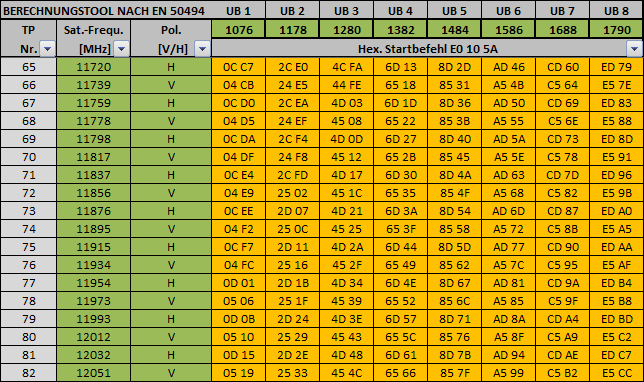

Unicable/JESS Dekoder
Mit diesem Tool können die Rohbefehle, welche vom Receiver an die Matrix / das LNB zum Umschalten der Frequenzen gesendet werden, berechnet werden.
Durch das Design der Tabellen ist es möglich komplette Satelliten für jeweils ein Userbandraster durchrechnen zu können, ohne umständlich jedes Einzelkommando berechnen zu müssen.
Voreingestellt sind die Transponderdaten von Astra und Hotbird vom 20.09.2012
upDQY
Auch ein Rückwärtsrechnen von Rohbfehl zur Frequenz und dem gewählten Satelliten ist möglich.
uc9jH

Es gibt mal wieder ein kleines Update für das Tool. Nachdem Klaus Müller vor kurzem die Spezifikation für den Unicable Nachfolger JESS veröffentlicht hat [1], ist es jetzt auch mit dem Netzwelt Tool möglich JESS Befehle zu De- und Encodieren. Dazu sind neue Arbeitsblätter in der Tabelle hinzugekommen, welche diese Funktionalität umsetzen.
Zusätzlich wurden die Transponderparameter auf den aktuellen Stand gebracht.
