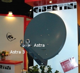

Das Astra-LNB ist links, wenn du von der Wand aus auf die Schüssel blickst. Ich habe auf der Anga die neue Gibertini fotografiert. Die Halterung ist deiner ähnlich. Hier das Bild zur Verdeutlichung:
gibertini1
Die beiden Halter müssen für Astra und Astra3 allerdings etwas näher zusammenrücken.
