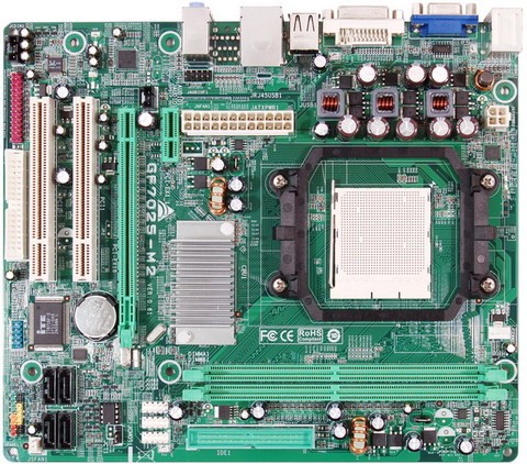

Wegen dem Ausbau des Netzteils verfällt keine Garantie. Allerdings verfällt sie dann, wenn Du das Netzteil öffnest und das Garantiesiegel dabei beschädigst.
Ich kann Dir eigentlich jetzt schon sagen, dass die Netzteilreinigung reine Zeitverschwendung ist. In Deinem PC ist etwas einfach defekt und das wird entweder das Netzteil, oder das Mainboard sein.
Auf dem Biostar GF7025-M2 sind Elektrolytkondensatoren (Elkos) verbaut.
81543 v03 b
Schau mal nach, ob diese an der Oberseite noch schön plan sind und ob sie nicht irgendwo geplatzt sind. Die Grafikkarte kannst Du Dir auch mal ansehen, denn auf vielen sind ebenfalls Elkos verbaut.
Ein guter Elko sieht so aus.
12v15
Defekte Elkos sehen so aus.
elko
Elko NVidia

ja... hoffe dass es eher das netzteil ist. da hätte ich ersatz hier. für mainboard hab ich gerade nicht das geld locker. und wenn ich die garantie in anspruch nehme, bauen die ja wieder den biostar-schrott ein und 1 jahr später dann das gleiche problem.

Schau Dir die Fotos mal an, die ich noch eingefügt habe. Solche Sachen kannst Du auch selbst nachschauen, denn dazu braucht man nicht unbedingt einen Meisterbrief.

Mir sind auch schon mal die Kondensatoren auf einem Mainboard kaputt gegangen.
Das Foto Directupload.net - D8gc7b559.jpg welches peggy angehangen hat lässt nichts derartiges erkennen.

Das Foto ist etwas unscharf und einige Kondensatoren sind auch verdeckt, daher kann man es nicht zu 100% sagen, ob nicht doch einer defekt ist.

Ja, die Elkos sehen alle noch frisch aus. hab ja wie gesagt vorhin nochmal geöffnet und den feinen staubfilm mit pinsel und staubsauger entfernt.
