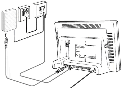

Ich habe die 2 Leitungen(habe keine TAE Dose in den Raum) auf das AMT vom Splitter(T-Com) geklemmt.Vom Splitter (DSL) auf die Fritz Box (DSL/Tel).Und vom splitter oben drauf in der mitte zum NTBA. Und viele andere Variaten. Bei der fritz Box leuchtet Power/DSL und WLAN. Wenn ich dann im Browser in der Fritz Box bin, und die registrier Daten eingebe, findet er keine Internet Verbindung. Was mach ich falsch? Will nicht unbedingt ein Techniker von Versatel für 85Euro holen Soll ich eher den NT/Splitt von Versatel nehmen?Ist das nur ein Splitter?
aber ist der NBTA in denn Netz auch verbunden. hier hast du ein Foto von der richtigen Verbindung: http://www.tocker.de/dsl/dsl-kl.jpg
Alt 30.11.2010, 19:06   # 4
Alexander82
Registriert seit: 19.11.2010
Beiträge: 3
aber Ich habe es auch wersucht und hier ist ein Foto der Verbindung:
http://www.itler.net/wp-content/uplo...tallieren2.gif
