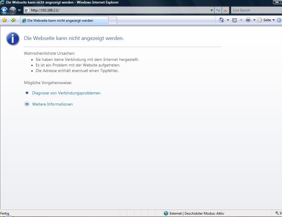

Ich habe die Router-IP aus dem Handbuch, dazu ein Screenshot von mir:
http://666kb.com/i/arfjnlzgsyg7agzxf.jpg
In der Adressleiste steht laut Handbuch, die richtige IP. Wie unschwer zu erkennen ist benutze ich den IE7, normalerweise Firefox, doch laut SMC muss man den Internet Explorer verwenden.

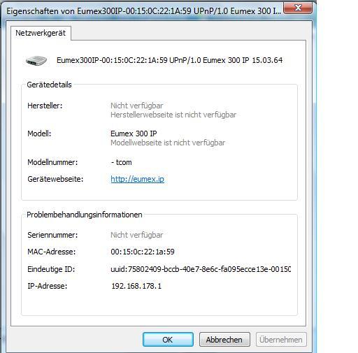

->Da ich kP habe wo ich TCP/IP bei IE7 finde hab ich ma nen Screen gemacht, was demnach die richtige Ip sein müsste:
http://666kb.com/i/arfjre46v3lu6obtv.jpg
So.....könnt ihr mir helfen??
*Edit Netzwerk is bei mir so. Eumex300IP-> SMC 7008ABR-PC
MfG
Raptile

Das Problem liegt daran, dass du zwei Router hintereinander hast. Wenn dein Rechner an der Eumex dran ist, welche am SMC-Router hängt, ist es klar, dass du keine Verbindung zum SMC-Router bekommst.
Wieso schaltest du zwei Geräte hintereinander?
Wie du die Ports für Bitcomet freizubekommst, wenn zwei Router hintereinandergeschaltet sind, das kann ich dir nicht sagen.
Coop

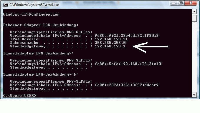

Wir können aber mal schauen, welche IP das Gerät hat. Dazu machst du folgendes: gehe auf [Start] -> [Ausführen] und gib cmd ein. Es sollte sich nun ein Fenster öffnen, dort gibst du ipconfig ein. Unter Standardgateway findest du die IP des angeschlossenen Routers.
Coop

So,
hab das ma gemacht:
http://666kb.com/i/ariscf13aobcomeao.jpg
Wenn ich die IP eingebe, komme ich ins Konfigurationsmenü vom eumex 300 IP, der jedoch schon passend konfiguriert ist.

Dann ist es wohl die Eumex, an die du direkt angeschlossen bist. Somit vergibt die Eumex auch deine IP und du kommst wohl nicht direkt in das SMC-Gerät.
Was aber das mit Tunneladapter auf sich hat, das kann ich dir nicht sagen. Vielleicht hängt es auch damit zusammen. Das übersteigt aber mein Wissen.
